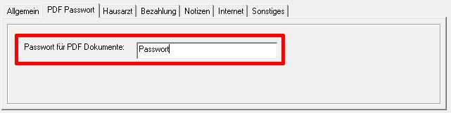

Zunächst einmal vielen Dank für diese wichtigen Fragen. Ich habe in den letzten Wochen mehrere Optionen für die Email-Verschlüsselung unter die Lupe genommen. Am Ende habe ich mich dazu entschieden, die PDF Dokumente, die über heilpraxisLIFE erstellt werden, zu verschlüsseln. Andere Methoden/Optionen haben z.B. den Nachteil, dass diese teilweise mit erheblichen Zusatzkosten verbunden sind oder dass sich die Patienten mit der Erstellung von öffentlichen und privaten Schlüsseln auseinandersetzen müssen (vermutlich ist der Großteil der Patienten mit der Ausstellung von privaten und öffentlichen Schlüsseln überfordert).
Welche Sicherheitsvorkehrungen müssen getroffen werden, um künftig weiterhin Rechnungen als PDF über heilpraxisLIFE per E-Mail versenden zu können/dürfen?
Ab Version 20.5 (vom 24.05.2018) kann bei jedem Patienten ein Passwort für die Verschlüsselung der PDF Dokumente gespeichert werden. Dieses Passwort kann mit dem Patienten individuell vereinbart werden. PDF Dokumente z.B. Rechnungen können dann nur noch mit diesem Passwort geöffnet werden.
Version 20.5 kann über folgenden Link heruntergeladen und installiert werden (ACHTUNG: Diese Version ist für Mietkunden und Kunden, die bereits eine 20er Programmversion erworben haben, kostenlos. Für alle anderen Kunden ist diese Version kostenpflichtig):
https://www.heilpraktikersoftware.de/fi ... tup205.exe
Braucht es dazu irgendwelche speziellen Verschlüsselungstechniken?
Kunden, die die Version 20.5 einsetzen, brauchen keine zusätzliche Verschlüsselungstechnik, wenn die PDF Verschlüsselung verwendet wird. Es besteht aber auch die Möglichkeit, die komplette Korrespondenz mit den Patienten nicht zu verschlüsseln, jedoch einen verschlüsselten Internetdienst zu nutzen.
