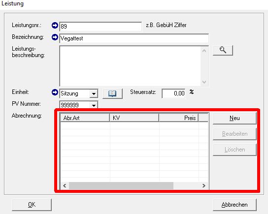

wie kann man eine neue Ziffer speichern z Bsp 89 für Vegatest oder 100 für Medikamente aus der Praxis?

Neue Leistungen werden in heilpraxisLIFE über den Menüpunkt Stammdaten / Leistung angelegt. Zunächst werden alle bereits erfassten Leistungen aufgelistet. Durch einen Klick auf den Button Neu gelangen Sie in folgende Maske zur Erfassung einer neuen Leistung:
Hier können Sie die Daten der neuen Leistung (Vegatest, Medikamente etc. ) eintragen. Bitte achten Sie darauf, dass Sie für alle Abrechnungsarten, die Sie in der Praxis verwenden, einen Abrechnungssatz anlegen. Auch hier können Sie über den Button Neu immer wieder neue Abrechnungssätze für bestimmte Abrechnungsarten anlegen. Das Feld für die Krankenversicherung lassen Sie leer.

und wie wird das gespeichert, damit es in der Schnellerfassung auftaucht? Danke

Eigene Leistungen werden im selben "Topf" wie die offiziellen GebüH Leistungen gespeichert. Auch die eigenen Leistungen stehen in der Schnellerfassung zur Verfügung. Neue Leistungen werden standardmäßig am Ende einsortiert.
Die Grundvoraussetzung für die Sichtbarkeit bzw. Anzeige in der Schnellerfassung ist, dass für alle verwendeten Abrechnungsarten ein Abrechnungssatz erfasst wurde. Beispiel:
Im Leistungskatalog wurde die Leistung 89 Vegatest eingefügt - mit den Abrechnungssätzen Selbstzahler 50 EUR und Beihilfe Bund 40 EUR. Dann wird diese Leistung bei allen privatversicherten Patienten nicht angezeigt. Erst wenn für "alle" Abrechnungsarten (z.B. PKV...) ein Preis eingegeben wurde, ist diese Leistung auch sichtbar.
