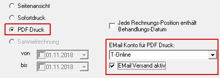

Als nächstes kann die Rechnung erstellt und gespeichert werden. Beim Ausdruck muss die Option PDF Druck ausgewählt werden. Außerdem muss der Email Versand aktiviert werden.
Screenshot Rechnungsdruck.jpg (13.63 KiB) 19565 mal betrachtet
