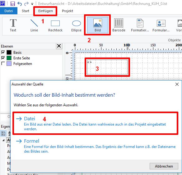

ist es möglich das Firmenlogo mit in den Rechnungskopf zu intergrieren?
Und wenn ja......Wie?

Um ein Logo in das Rechnungsdesign einzufügen, gehen Sie wie folgt vor. Im Rechnungsmodul klicken Sie auf Design, um den Druckdesigner zu öffnen.
1) Im Druckdesigner gehen Sie auf Einfügen
2) Dann Klicken Sie auf das Bild-Objekt
3) In der Designoberflächen ziehen Sie mit gedrückter linker Maustaste ein Viereck auf
4) Dann wählen Sie die Bilddatei aus (das Bild ist im Designmodus nicht zu sehen - erst beim Druck)
Nach der Bearbeitung müssen Sie die Druckvorlage noch speichern (Diskettensymbol links oben). Dann können Sie den Designer schließen und den Druck über den Drucken Button starten.
