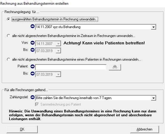

es passiert immer mal wieder, dass Behandlungen nicht direkt in Rechnung umgewandelt werden. Behandlungszeitraum, Abrechnungsart und Leistung ist richtig definiert.
Dann versuche ich die Behandlungspositionen in die Rechnung zu importieren. Funktioniert auch nicht. Gebe ich dann die Behandlungspositionen über Makro manuell ein wird automatisch die Rechnung auf bezahlt gesetzt ?

Können Sie bitte noch mitteilen, welche Programmversion Sie verwenden? Voraussetzung für die Umwandlung eines Behandlungstermins in eine Rechnung ist, dass der Behandlungstermin noch nicht abgerechnet wurde und im Behandlungstermin auch Leistungen vorhanden sind.
Ansonsten kann man mit der ersten Option einzelne Behandlungstermine in Rechnungen umwandeln. Mit der zweiten Option werden alle Behandlungstermine für alle Patienten im angegebenen Zeitraum umgerechnet. Und mit der dritten Option werden nur Behandlungstermine eines Patienten umgewandelt. Die Option muss explizit über die runden Optionsfelder mit der Maus ausgewählt werden.

Kann es vielleicht sein, dass im Rechnungsmodul die Selektions- und Filterkriterien so eingestellt sind, dass die neu erstellte Rechnung nicht gefunden wird?
Druck Ja/Nein sollte auf Alle eingestellt sein. Der Zeitraum rechts oben sollte hinreichend groß gewählt werden. Bitte auch schauen, ob alle Rechnungsstati angehakt sind.
