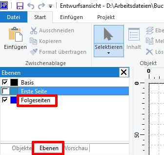

Im List & Label Designer kann man links außen die Ebenen auflisten lassen. Die Ebenen sind vergleichbar mit den Ebenen in einem Bildbearbeitungsprogramm. Je nachdem, welche Ebenen angehakt sind, werde auf der Arbeitsfläche die Objekte ein- oder ausgeblendet.
Basis: Inhalte, die auf allen Seiten ausgedruckt werden
Erste Seite: Inhalte, die nur auf der ersten Seite ausgedruckt werden
Folgeseiten: Inhalte, die ab der Seite 2 gedruckt werden
Wenn man in der Arbeitsfläche ein Objekt mit der rechten Maustaste anklickt, kann man das Objekt einer Ebene zuordnen oder in eine andere Ebene kopieren.
