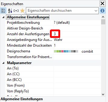

Wenn das Rechnungsdesign über den Designer geöffnet wird, dann muss zunächst links unten in den Projekteigenschaften die Anzahl bei Ausfertigungsexemplare eingestellt werden - also wie viele Exemplare erstellt werden müssen z.B. 3 Stück.
Ausfertigung 1.jpg (25.97 KiB) 20060 mal betrachtet

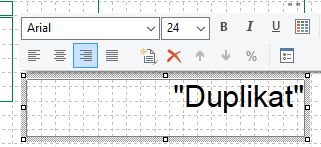

Als nächstes muss das Textobjekt mit Doppelklick geöffnet und der feststehende Text "Duplikat" eingefügt werden.

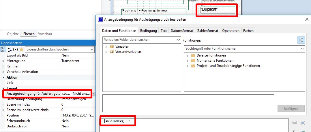

Für das Duplikat-Textobjekt muss jetzt noch eine Darstellungsbedingung für den Ausfertigungsdruck eingefügt werden. Die Formel lautet: IssueIndex() = 2
Das Wort "Duplikat" wird dann beim zweiten Ausfertigungsexemplar gedruckt.
Ausfertigung 5.jpg (70.2 KiB) 20051 mal betrachtet
