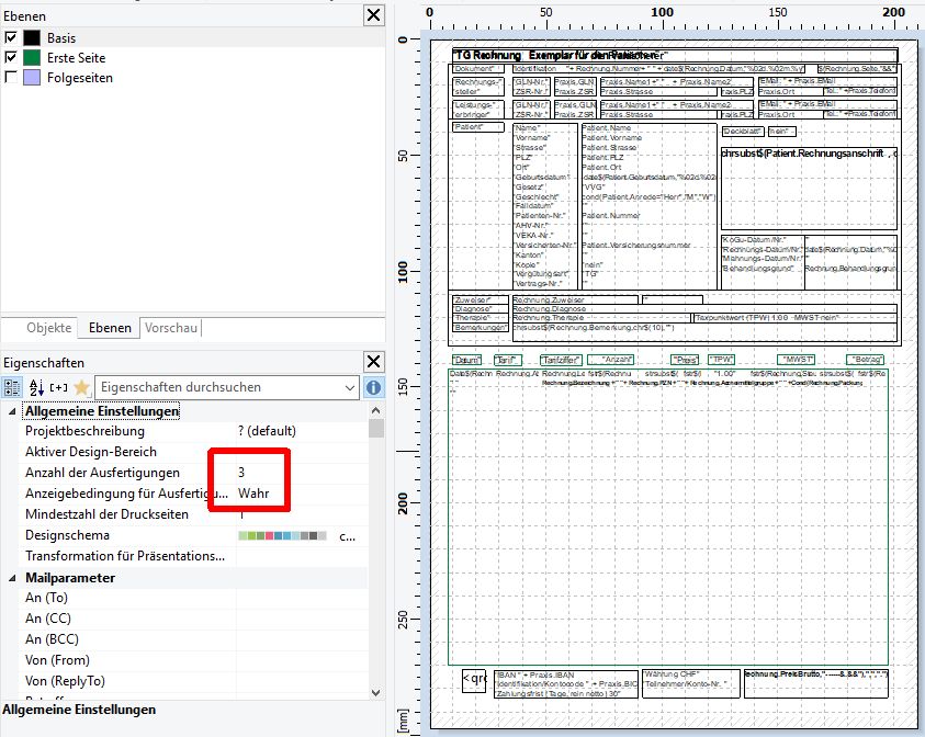

Wenn der Designer geöffnet wird, dann kann man bei den Projekteinstellungen links unten die Anzahl der Ausfertigungsexemplare angeben.

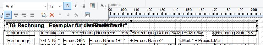

müssen ab 20.2 auf drei Textfelder aufgeteilt werden. Ein Textfeld kann kopiert werden, indem das Textfeld mit der Maus markiert wird. Dann die Tastenkombination STRG+C drücken und dann STRG+V. Alternativ kann man auch mit der rechten Maustaste auf das Textfeld klicken und den Menüpunkt Kopieren und Einfügen verwenden. Nach dem Kopieren sollten dann die Textfelder für Versicherer, Praxis und Patient vorhanden sein.

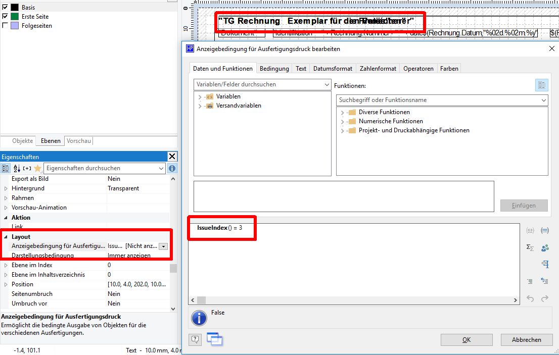

Dann muss noch eingestellt werden, welche Überschrift auf welchem Ausfertigungsexemplar erscheinen soll. Hierfür gibt es die Anzeigebedingung für Ausfertigungsexemplare. Jedes der Überschriften-Textfelder muss eine Formel erhalten - IssueIndes() liefert die Nummer des Ausfertigungsexemplares. Die Formeln für die drei Überschriften-Textfelder sind:
IssueIndes() = 1
IssueIndes() = 2
IssueIndes() = 3
Während des Drucks werden drei Exemplare gedruckt und für jedes Ausfertigungsexemplar wird die Überschrift gewechselt. Falls die Textfelder noch nicht übereinander liegen, können die Textfelder mit der Maus so verschoben werden, dass alle drei Textfelder übereinander an der gleichen Position zu liegen kommen.
