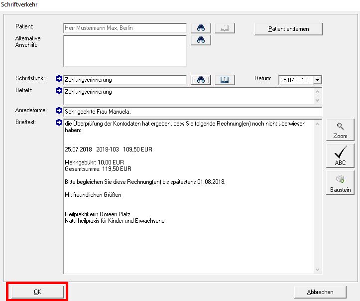

Eine Mahnung wird in der Heilpraktiker Software heilpraxisLIFE folgendermaßen angelegt.

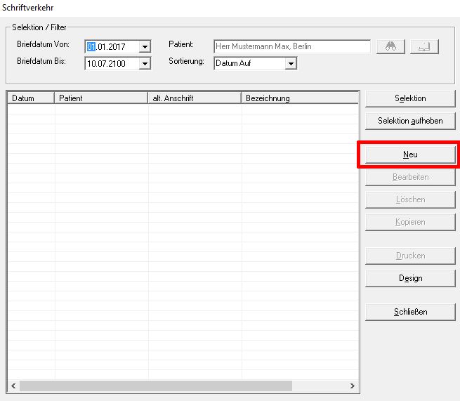

Zunächst einmal muss der Schriftverkehr geöffnet werden. Der Schriftverkehr ist in der Standard-Edition nicht enthalten.
Jetzt muss ein neuer Schriftverkehr mit dem Button Neu angelegt und der Patient mit dem Fernglas-Symbol ausgewählt und eingefügt werden (falls noch nicht vorhanden). Im nächsten Schritt wird eine Briefvorlage ausgewählt. Wir verwenden die Briefvorlage "Mahnung" oder "Zahlungserinnerung".

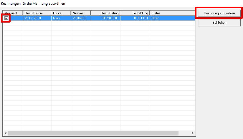

Jetzt muss noch eine oder mehrere anzumahnende Rechnungen angehakt und in den Brieftext eingefügt werden.
Jetzt ist die Mahnung fertig. Die Mahnung wird über den OK Button gespeichert. Anschließend kann die Mahnung über den Button Drucken gedruckt werden.
