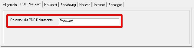

Welche Sicherheitsvorkehrungen müssen getroffen werden, um künftig weiterhin Rechnungen als PDF über heilpraxisLIFE per E-Mail versenden zu können/dürfen?
Ab Version 20.5 (vom 24.05.2018) kann bei jedem Patienten ein Passwort für die Verschlüsselung der PDF Dokumente gespeichert werden. Dieses Passwort kann mit dem Patienten individuell vereinbart werden. PDF Dokumente z.B. Rechnungen können dann nur noch mit diesem Passwort geöffnet werden.
Version 20.5 kann über folgenden Link heruntergeladen und installiert werden (ACHTUNG: Diese Version ist für Mietkunden und Kunden, die bereits eine 20er Programmversion erworben haben, kostenlos. Für alle anderen Kunden ist diese Version kostenpflichtig):
https://www.heilpraktikersoftware.de/fi ... tup205.exe
