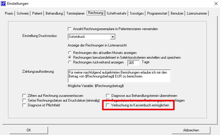

wenn ich im Rechnungsmodul eine Rechnung als bezahlt markiere erscheint sofort ein Popup mit der Frage, ob ich die Bezahlung im Kassenbuch verbuchen möchte.
Da ich das Kassenbuch nicht nutze, ist diese Frage für mich unnötig und tlw hinderlich. Wie kann ich diese Abfrage ausschalten?
Vorab schon einmal vielen Dank
Re: Rechnungsmodul Abfrage Kassenbuch
Die Verbuchung im Kassenbuch kann über die Einstellungen deaktiviert werden - siehe Nachfolgende Bildschirmmaske. Die Option lautet "Verbuchung im Kassenbuch ermöglichen". Hier den Haken entfernen und mit OK speichern.

Vielen Dank für die schnelle Antwort :)
