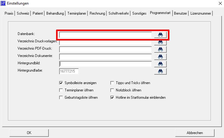

Der Zugriff auf die Datenbankdatei heilpraxisLIFE.mdb wird in den Programmeinstellungen festgelegt - siehe nachfolgende Bildschirmmaske. Über den Button mit dem Fernglas kann die Datenbankdatei ausgewählt werden. In älteren heilpraxisLIFE Versionen werden die Netzlaufwerke manchmal nicht einwandfrei erkannt und angezeigt. In der Version 21 sollte dieses Problem aber behoben sein. Nach der Installation der Version 21 und dem erstmaligen öffnen von heilpraxisLIFE Version 21, ist manchmal ein Neustart des Rechners notwendig, damit die Netzlaufwerke erkannt werden.

verstehe ich nicht. Was meinen Sie mit hochladen? Wenn Sie auf das Fernglas klicken und die Datenbank auswählen, dann wird exakt dieser Pfad verwendet. Und genau dieses Datenbankdatei wird künftig immer für den Datenzugriff verwendet.
