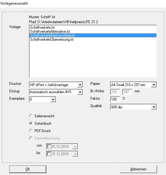

Wenn der Schriftverkehr angelegt wurde, dann wird der eigentliche Brief über die Briefvorlage Schriftverkehr.lst ausgedruckt. Den Briefumschlag drucken Sie aus, indem Sie den Brief über die SchriftverkehrBriefumschlag.lst drucken:
Screenshot Drucken Briefumschlag.jpg (34.29 KiB) 39266 mal betrachtet
Wenn Sie die Druckvorlage noch einmal verändern möchten, dann müssen Sie auf den Button Design klicken (unterhalb von Drucken), die Druckvorlage SchriftverkehrBriefumschlag.lst auswählen und mit OK öffnen. Der Designer öffnet sich jetzt. Im Designer können Sie Objekte anklicken und löschen oder verschieben oder bearbeiten.
