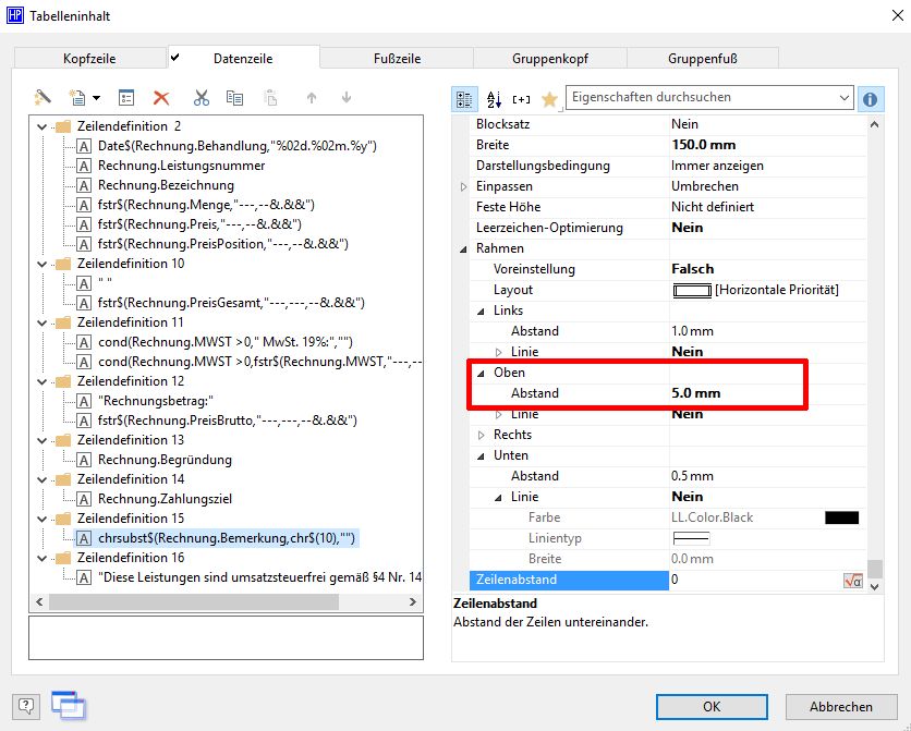

Man kann im Designer mit Abständen (oben, unten) arbeiten. Wenn vor oder nach einer Tabellenzeile ein Abstand eingestellt wird, dann sieht das so aus wie Leerzeilen.
In Textfeldern außerhalb der Tabelle können auch Leerzeilen eingefügt werden.
Man kann im Designer jederzeit ein Bild/Logo/Stempel einfügen. Einfach Platz machen und Bild an beliebiger Position einfügen.

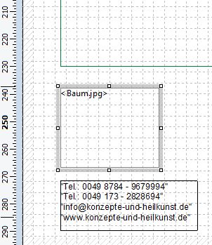

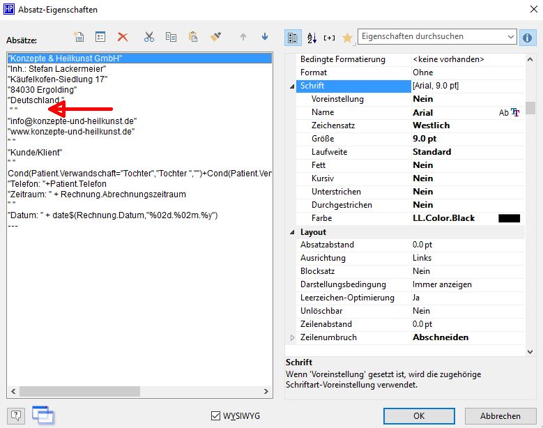

irgendwie sieht das noch nicht so aus, wie es soll, jetzt wird der Text in einer neuen Spalte angezeigt, nicht eine Zeile darunter. Was ist falsch???
ummpf - wie kann ich denn hier Bilder einfügen? mit dem Bild einfügen Symbol gehen da nur jpg's? oder auch png's????
Ich würde gern hier mal die entsprechenden Bilder einfügen, dann ist das sicher besser verständlich....
